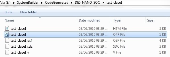

Ya podemos salir del System builder con el botón Exit.  Para empezar a trabajar en nuestro proyecto tenemos que buscar en la ubicación que elegimos (por default estará en la misma carpeta del System builder en una subcarpeta llamada CodeGenerated) y abrirlo con el software quartus II.
Nos abrirá algo como esto:
