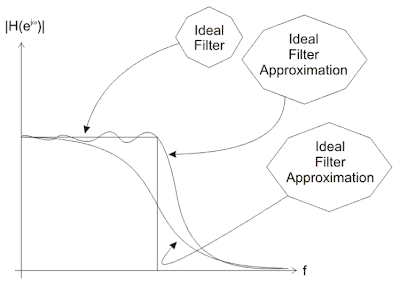

Son conocidos como filtros digitales no recursivos debido a que no poseen la retroalimentación que es la parte recursiva de un filtro. Pueden ser diseñados usando diferentes métodos, pero la mayoría de ellos esta diseñado a la aproximación del filtro ideal. El objetivo no es lograr un filtro idea, ya que es casi imposible, la idea es lograr la mayor cantidad de características buenas posibles. La función de transferencia del filtro FIR se aproxima al ideal a medida de que el orden del filtro aumenta, pero asi mismo aumenta la complejidad y la cantidad de tiempo necesaria para procesar las muestras de entrada de la señal que es filtrada.
El resultado de respuesta en frecuencia puede ser una función monótona o una función osciladora con cierto rango de frecuencia. La forma de onda de la respuesta en frecuencia depende del método usado en el proceso de diseño así como también de los parámetros usados.
Existen varios métodos usados para diseñar los filtros FIR, el mas comun es el metodo de la ventana porque es simple y eficiente, el metodo de muestreo de frecuencia es facil de usar, pero tiene una atenuación baja el la banda de detención.

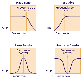

                Tipos de Filtro
  • Filtro Pasa Bajo (Low-Pass Filter): Este tipo de filtro se caracteriza por permitir el paso de las frecuencias más bajas y atenuar las frecuencias más altas.
  • Filtro Pasa Alto (High-Pass Filter): Este tipo de filtro se caracteriza porque en su respuesta en frecuencia se atenúan las componentes de baja frecuencia y permite el paso en alta frecuencia.
  • Filtro Pasa Banda (Band-Pass Filter): Este filtro se caracteriza por dejar pasar un determinado rango de frecuencias de una señal y atenúa el paso del resto.
  • Filtro Rechaza Banda (Band-Stop Filter): Este filtro no permite el paso de señales cuyas frecuencias se encuentran comprendidas entre las frecuencias de corte superior e inferior.
