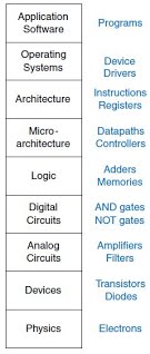

A continuación se mostrará la capa de abstracción de un "Operating Systems". Recuerde que aparte de distribuir los tiempos de ejecución de las aplicaciones también esta encargada de permitir el paso de información desde la aplicación hasta la capa HAL (Hardware Abstract Layer).
Figura 1. Niveles de Abstracción de sistemas de computación electrónica.

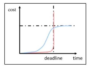

¿Qué es un Tiempo Real?
Cuano se desea que una tarea sea completada en un momento dado, se habla de una tarea que debe ser ejecutada en tiempo real.

Figura 2. Tiempo real

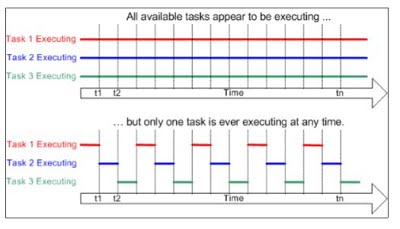

Para dar solucion a un proyecto Macro usando RTOS, este es subdividido en pequeñas tareas. Estas tareas pueden ser ejecutadas de manera "simultánea" o en secuencia. Las tareas compiten entre si por el acceso al procesador y los recursos como ADC, SCI, I2C, SPI, funciones de software, etc.
Figura 3. Tareas
