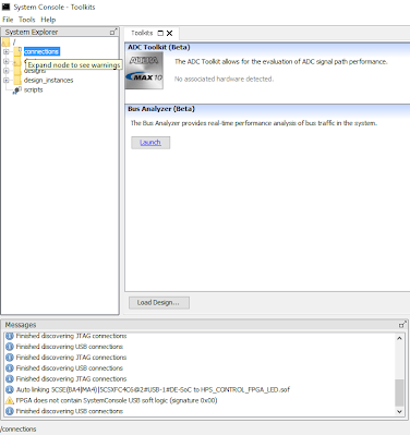

Se abrirá la ventana del System Console así:

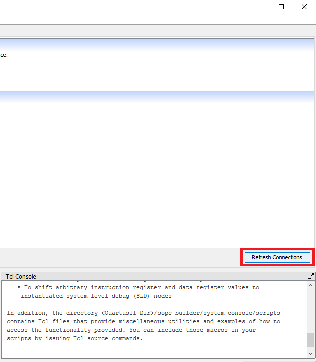

Fíjese en el System Explorer, el panel de la izquierda.  Si aparece como en la pantalla revise la conexión de la FPGA a su PC, asegúrese de que esté conectada en el puerto JTAG.
Cuando se encuentre correctamente conectada presione el botón Refresh Connections.

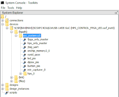

Ahora la ventana debería mostrarse correctamente, el System Explorer se mostrará ahora así:
En la nueva vista del System Explorer se revisa el directorio soc_system para identificar los periféricos conectados al JTAG, estos son aquellos a los cuales vamos a poder acceder usando la Tcl Console el cuál funciona de manera similar a la terminal de Linux.

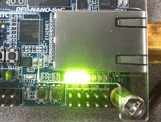

Usando el comando master_write_32, y la variable de entorno c_path, se copia la dirección en la cual se quiere escribir y a continuación el valor que se quiere escribir.  Recordar que los espacios son clave para ejecutar los comandos correctamente.
Y ya con esto debería mostrarse el número indicado en la FPGA, en este caso sólo el último led encendería.  Pruebe escribiendo un valor diferente, por ejemplo si escribimos el valor 0xF0 los leds encenderían de la siguiente manera:

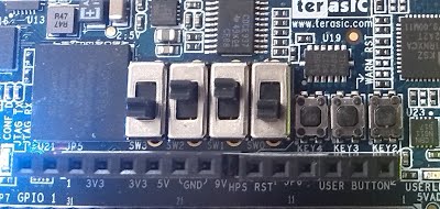

De la misma manera con el comando master_read_32 y la dirección de los switches se puede leer su estado:
Por ejemplo, si pone los switches en la posición de la imagen, al ejecutar el comando debería obtenerse algo como se muestra en la siguiente imagen.
